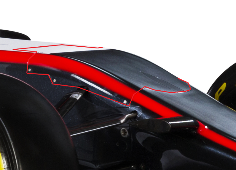

Il telaio, sulla MP4-30, è stato alzato rispetto a quello della MP4-29 dello scorso anno (si nota bene dall'immagine in alto) anche se il muso, nella zona in cui è collocata la pedaliera, presenta una zona molto scavata che, la MP4-29 non aveva. L'andamento della scocca resta più alto dei 525 mm richiesti dal regolamento nella parte frontale per cui deve per forza declinare a misura con un gradino che è stato coperto da un apposito Vanity Panel.
g
Tale escamotage è necessario se si vuole avere un parte bassa del muso la più alta possibile per favorire un maggiore passaggio di aria da convogliare verso il diffusore posteriore.
