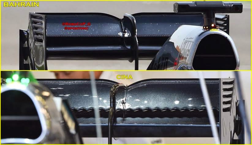

Sull'ala posteriore è stata rimossa la "seghettatura", sia sul bordo d'uscita del profilo principale che sul bordo d'ingresso del flap mobile. In questa nuova versione è presente una piccola zigrinatura sul bordo d'entrata del flap mobile mentre sul bordo d'uscita è stato collocato un piccolo nolder.
Mclaren aveva trovato un grosso beneficio con il profilo seghettato sopratutto in fase di chiusura dell'ala mobile. I piloti han sempre comunicato agli ingegneri che le ali con la particolare sezione (uscita profilo principale, ingresso ala mobile) garantivano subito carico aerodinamico nonché quindi stabilità in fase di frenata quando si andava a chiudere il DRS sulla MP4-29 soprattutto.

Perché è stata tolta la seghettatura al profilo DRS se dava benefici?
